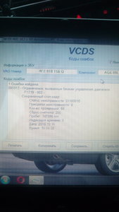

  14. Ethiop77rus
    Ethiop77rus Новичок
    5 сен 2018
    12
    A6 C6 3.0 CDYA 2009
    Я так понимаю, на моей коробке прошивку обновлять не надо? Машина 2009 года. Масло менять с фильтром?
    Большое спасибо за совет, а вот с ошибкой что делать?
  15. Edisson18
    Edisson18 Завсегдатай
    20 ноя 2011
    820
    A6c7 3.0 тди 204 л.с
    Что за ошибка и в каком блоке?
  16. Ethiop77rus
    Ethiop77rus Новичок
    5 сен 2018
    12
    A6 C6 3.0 CDYA 2009
    Машина чипована, со слов прошлого владельца!
      277,5 КБ
      40
  17. Edisson18
    20 ноя 2011
    820
    Для начала надо блок проверить и на заводские настройки прошить,но это паподалово немного на деньги.
    А если ошибка останеться,то капать дальше.
    Но думаю что каряво прошита.
  18. Ethiop77rus
    Ethiop77rus Новичок
    5 сен 2018
    12
    A6 C6 3.0 CDYA 2009
    Огромное спасибо за советы, будем заниматься, о результатах сообщу)))
