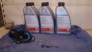

    FEBI 27975 545 руб за литр
    Оригинал 1000 руб
    Сколько на febi проехал?
  18. Алексейz
    Алексейz Новичок
    11 июн 2018
    70
    Снимок.PNG 4ре замены 200 000 км на феби
    Xeus нравится это.
