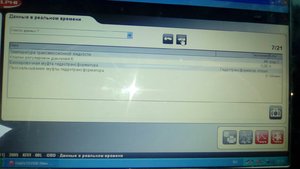

    кто разбирается в акпп подскажите по диагностике показывает на хх проскальзование муфты показывает то 0 то 32 оборота если газуешь обороты увеличиваются. это нормально ?

    Вот я воевал, 3 раза перебрал, там ребята подсказывали про проскальзывание, Т.е. при разблокированной муфте и будет проскальзывать.
    http://www.audi-club.ru/index.php?threads/proshu-myslej-po-korobke.439895/
    Сейчас себе взял А6, тоже в аварию уходит. Но к весне денег соберу и сделаю.
