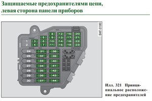

    Ситуация такая, ездил все было в принципе с коробкой нормально, вчера стал заводить машину, не заводится. На приборке не показываются передачи (PRNDS). Подключили ВАГ-КОМ, выдало ошибку (нет связи с коробкой). Так вот может кто-нибудь знает, что делать, куда смотреть. Я думаю может кокой разъем отошел, но не знаю где они находятся

    со стороны водителя 31-й предохранитель целый?
