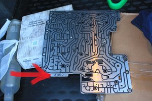

  16. Апрель
    Апрель Живу я здесь
    7 окт 2009
    1.257
    Владимирская обл.
    А6 C7 2.8Q 2012г.
    #296 Апрель, 28 фев 2014
    я же Вам уже говорил выше..
    1. Номер прокладки увидите лишь сняв поддон :ded:, может быть как А051, так и А052 (см. фото)
    2. Номера соленоидов узнайте позвонив и сообщив им данные с зеленой таблички (на АКПП) сюда -----> http://www.transkit.ru/?m=textpage36 , к тому же у Вас в Перми есть представительство компании
    3. Покупаем еще 6 гидроаккумуляторов в мехатрон (см. фото)
    + масло + фильтр+ прокладка поддона
