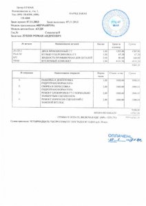

    #269 Апрель, 8 ноя 2013
    Вчера полечил в МАИ - Бублигум и валы (замена втулок)
    :ah-ha: выглядит так
      62,2 КБ
      110
  10. SVART
    SVART Заедем?
    10 апр 2011
    2.307
    А6 3.0Т st2 REVO
    какие ощущения после проделанной операции?
  11. Апрель
    Апрель Живу я здесь
    7 окт 2009
    1.257
    Владимирская обл.
    А6 C7 2.8Q 2012г.
    коробка разобрана еще..
    (сгорел пакет "Е") из-за износившейся втулки статора насоса
    абсолютно точно описано здесь -
    http://www.transakpp.ru/232/main/zf/zf6hp19.html
    У меня так и случилось
