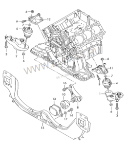

    Всем Привет.
    Ауди а6 3.2 Кватро 2008 г. Пробег 117000 км. Проблема такая. Поиском искал но не нашел.
    При медленном движении в пробке при нажатии на педаль газа, происходит толчок, Даже наверно удар Как будто ктото с зади догнал. Потом при резком сбросе газа также идет толчок только в обратную сторону и сопровождается таким же рывком. И так далее - нажимаю на педаль, толчок вперед, отпускаю толчок назад (Ощущение какого то что то типо лювта между нагрузкой и торможением мотором.(Сопровождающий пинками) (Причём иногда не проявляются все происходит плавно) Если очень очень плавно нажимать на педаль, то почти не дергается, но так ездить не реально. Если ехать быстрее в районе 60 то не ощущается.
    Подскажите может кто то сталкивался? или есть у кого опыт?
    Масло не менял! Уровень не проверял!

    Не много не так у меня было на с5,но как вариант: посмотри подушку двигателя под №10 на картинке,у меня развалилась и движок прыгал вверх,вниз тоже были не реальные толчки.Может у вас тоже самое.

    Спасибо за вариант Но это не подушка я их проверял на зажатом тормазе и на драйве газу давал мотор почти не прыгал. Да и не похоже на подушку потому что толчки иногда не проявляются. еслибы подушка онибы постоянно проявлялись. Но всёравно проверю её. Спасибо.
