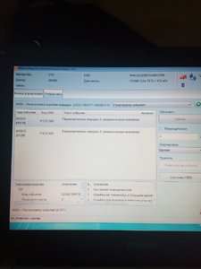

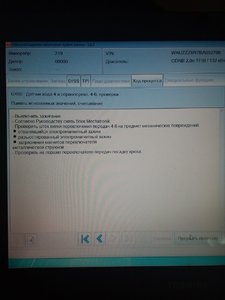

    Здравствуйте, я «счастливый» обладатель Audi Q5, 2010 г, 2.0. Пару дней назад выскочила ошибка коробки передач p17e300-переключатель передач 4, механическая неисправность.
    машина на четных передачах трясётся, задняя передача не работает, приехала на сервис: сказали заменить масло в коробке передач: в итоге вместе 8 литров в коробке было 5, 5 литра, но проблему это не устранило.
    Теперь мастер предлагает пробовать по очереди: замена ремкомплекта мехатроник, потом же сцепление.
    Может быть кто-то сталкивался с аналогичной проблемой и как ее устранить ??? Посоветуйте , что делать !!!!
    Заранее благодарна !

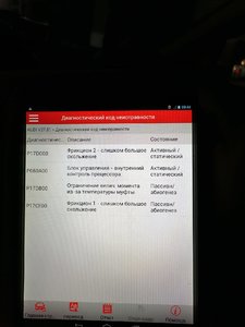

    Добрый день! пробег 130000.
    Была ошибка P17E100, обновили прошивку и тд. Пропала ошибка.машина-поехала хорошо.
    Прошло пару недель,опять шестеренка,пропадают нечетные передачи. Проблема возникает при переключении с 3-2-1.
    Менял датчик модуля на 120 000км,масло АТФ и МТФ,фильтра,прокладки и тд.
    Заодно поменяли фрикционные и стальные диски.
    Завтра поеду ставить в сервис,для полного разбора коробки и выявления проблемы.
    К чему готовится ? Одни говорят обойдется рем.комплектом мехатроника,другие говорят,что лучше ещё поменять сцепление в сборе. Совсем запутался и не пойму сколько $ готовить.
    Иногда появляются вибрации на "D" и мгновенный расход подрастает с 1.2 -1.4 до 1.8-1.9.

    Я хочу понять,в чём у меня причина такой работы некоректной.
    Сцепление новое получается,10 тысяч прошло.
    Мехатрон начал умирать и убивать новое сцепление ? Обидно за выброшенные деньги..
    upd:
    Разобрали коробку,сцепление без масла, в АТФ всё черное масло,само сцепление не правильно собрано,сам корпус(маслоотвод вроде). Соленоиды старого образца. В мех.части всё получше.
    Итого: замена сцепления в сборе,рем.комлект мехатроника,хотя плата меняная уже.
