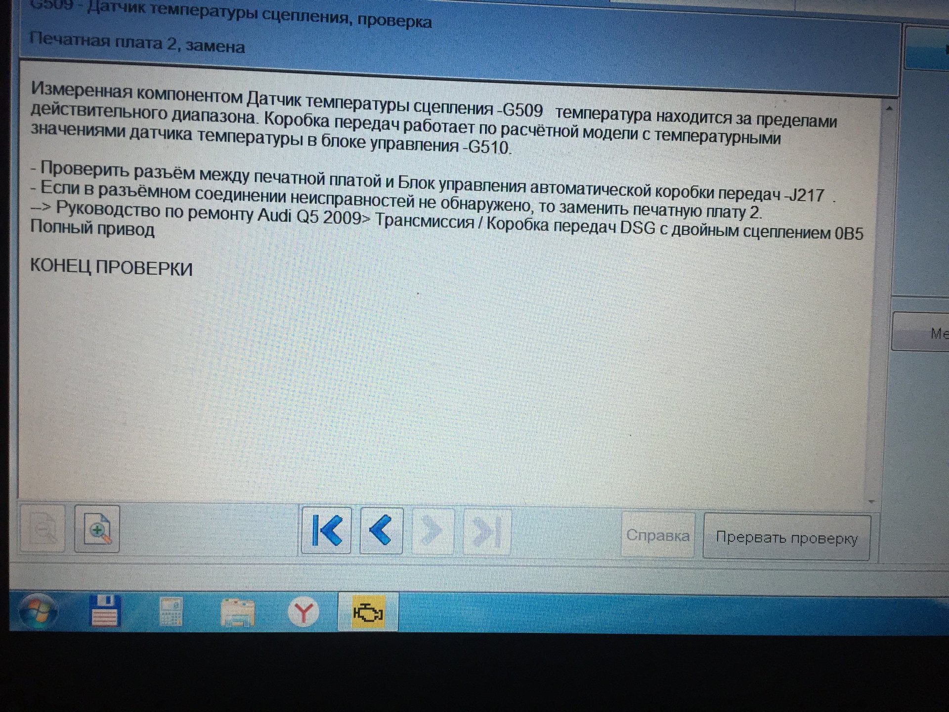

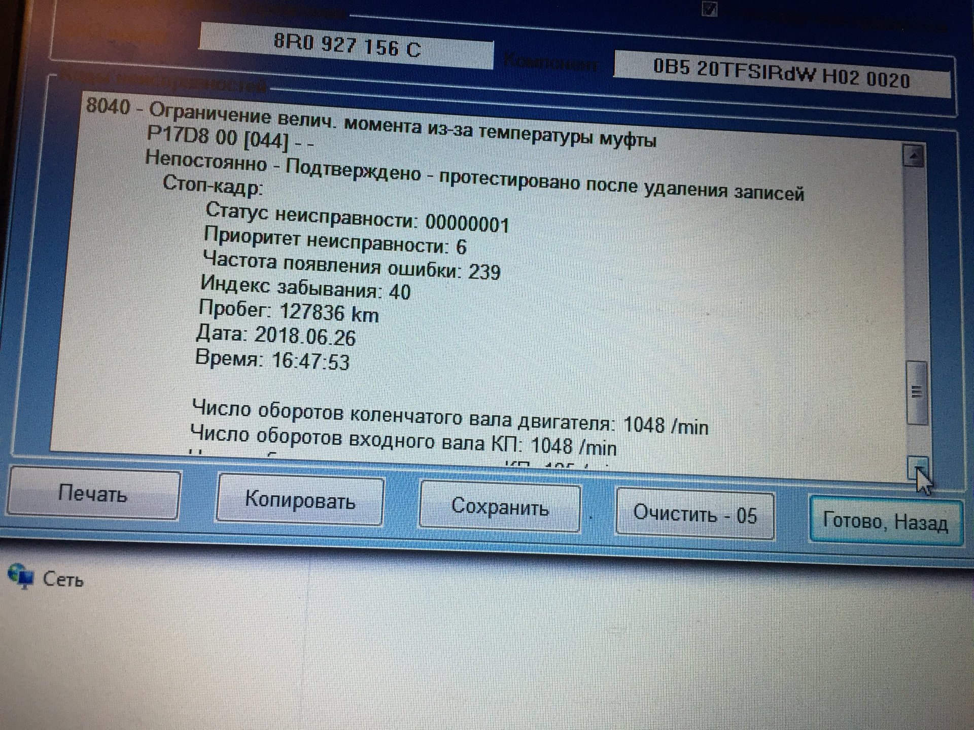

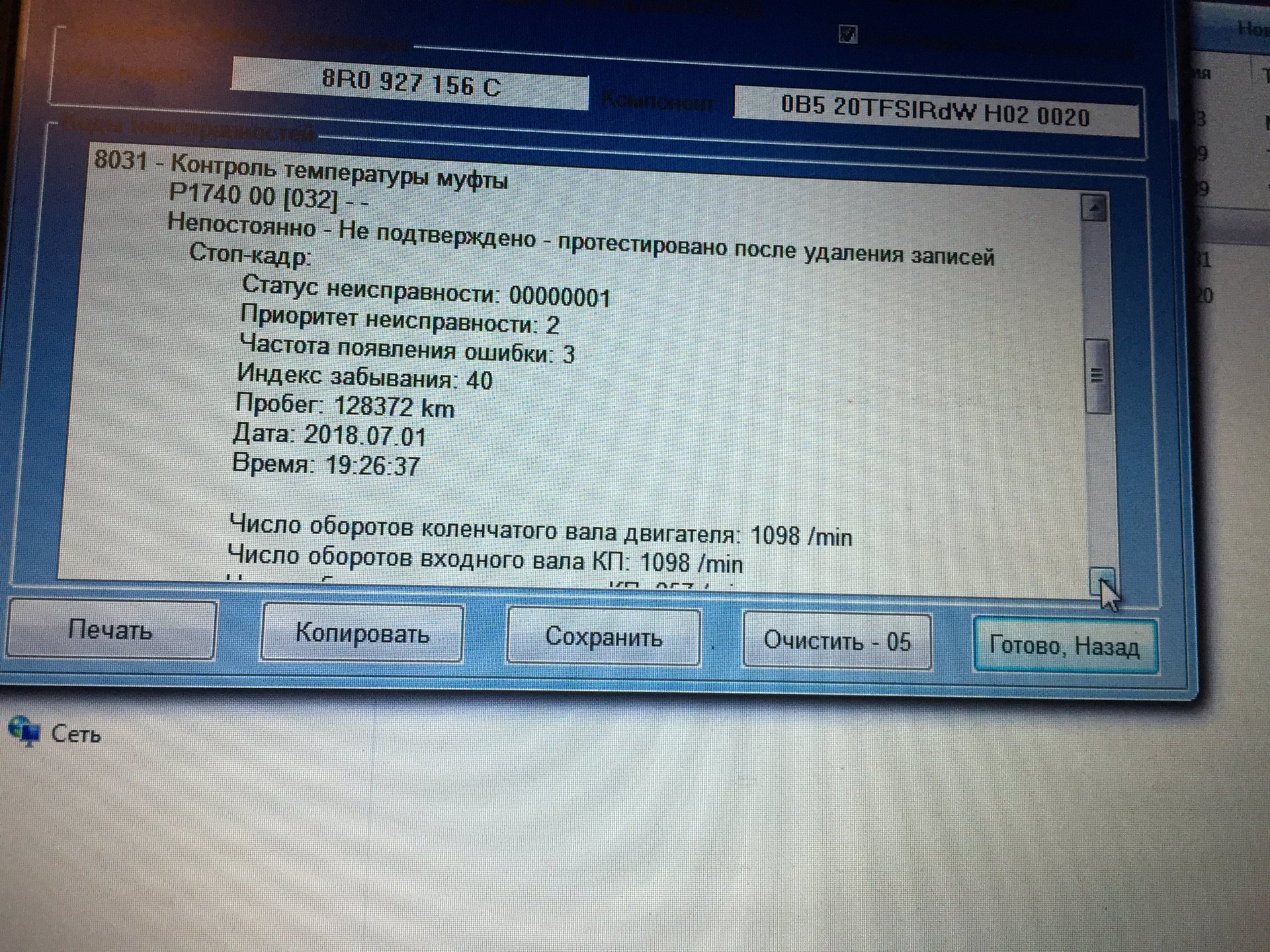

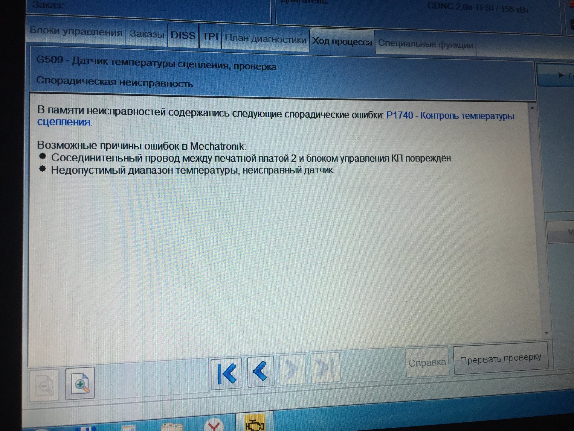

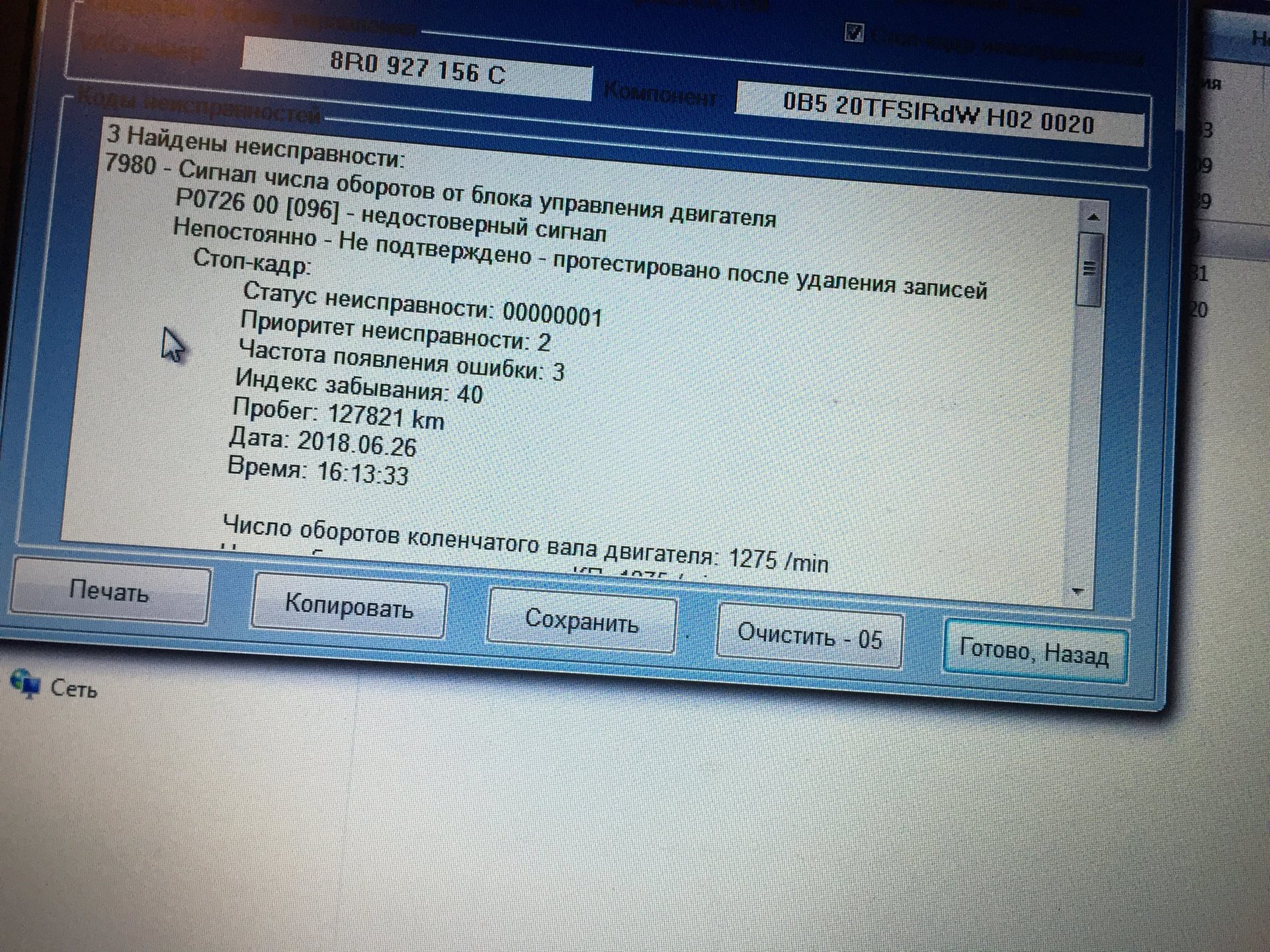

    9E7141D6-D4D2-4749-AF1B-413DD7EF1622.jpeg 330B7CC3-1156-449D-8F3B-8FADBAF61008.jpeg 2E77E738-3E03-4E81-A238-02F87ADE7B2E.jpeg 68396FF2-6107-4511-AA53-ABE611870F8B.jpeg 5550E854-246E-4D54-BE6A-02F737909ACA.jpeg EA458CA4-26D2-43D4-B538-4C92AE0FCECA.jpeg 2A629AF1-7408-4435-8BD5-2D98B4834F98.jpeg У кого нибудь вылазила ошибка по коробке

    Замена сцепления
  6. 77TransMagistr77
    77TransMagistr77 Новичок
    2 авг 2012
    30
    A5 2,0 2010г.
    И скорее всего ремонт мехатроника

    какое сцепление,меняйте ремкомплект мехатроника + обновление ПО

    Сцепление то есть менять не надо? Только ремонт мехатрогика?

    Снимите мехатроник.будет видно по состоянию масла и наличию частиц фрикционов.но я думаю ремкомплекта хватит

    платы вероятно наелись. Платы с расходниками махнуть фигня. После смотреть как будет адаптироваться. Если плохо, то замена сцепы и ремонт мехатрона. Это уже подороже

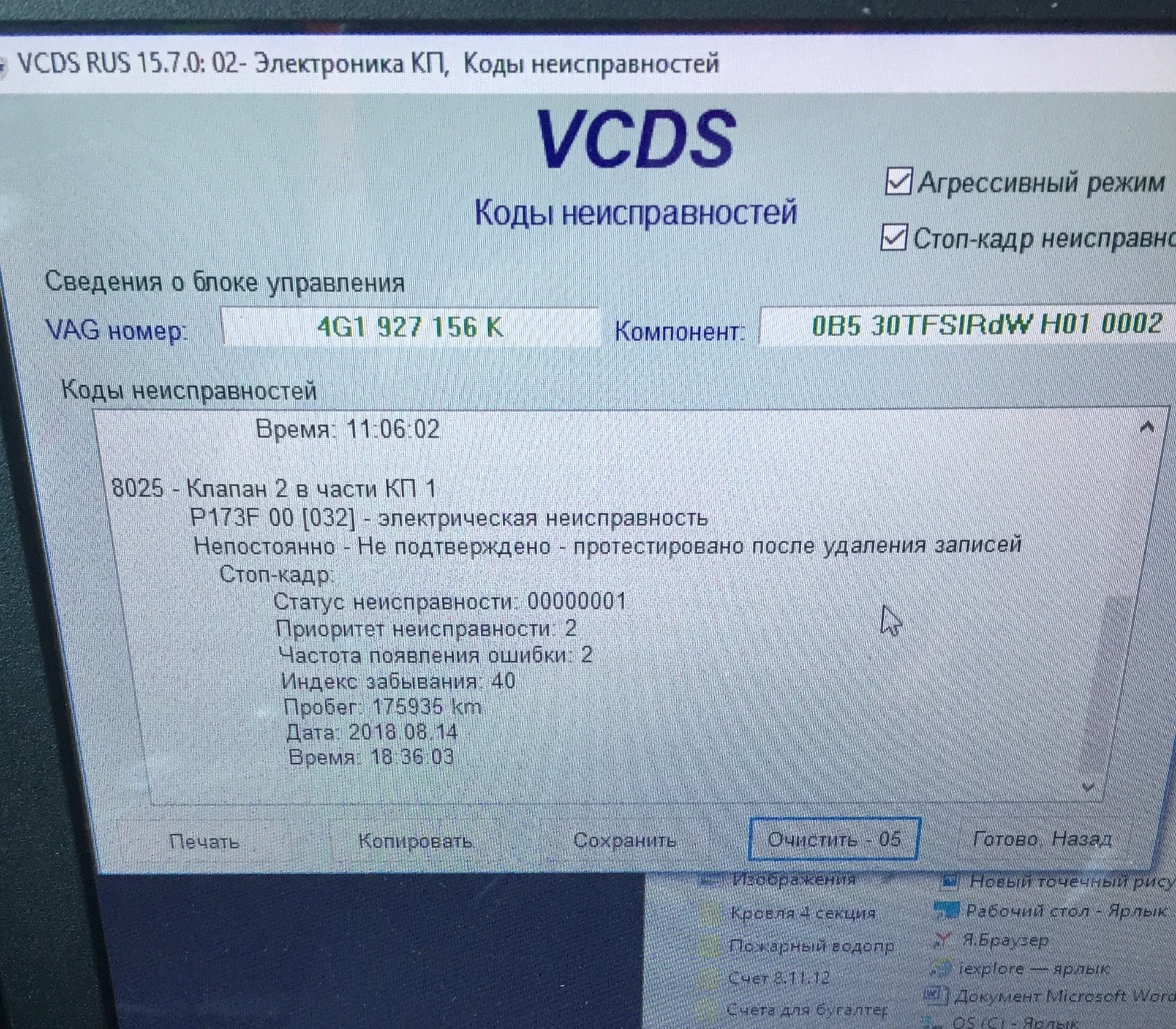

    Доброго времени суток.
    Подскажите кто вкурсе выдаёт ошибку
    После чего если начать движение отсутствуют нечетные передачи
    Перезапуск помогает, но зная Ауди ошибка сама по себе не пройдёт
    Платы мехатроника менял года 2 назад
    Думаю махнуть плату #3 0B5 927 321 L
    И заодно все масла в коробке с фильтром
    Что думаете ? В верном направлении?

    думаю наелось у вас сцепление. Замена оного вместе с ремонтом мехатрона, чтоб еще одно не убить вам поможет. Платы как и сенсорная группа всегда дает соответствующие ошибки. Вам же жалуется на мехатрон а не на сенсорику и прочие считывалки

    Ремонт мехатроника, плюс замена сцепления
