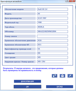

    Всем привет у меня такая проблема, вариатор пинается когда нагреется, на второй передачи =((( Поменял масло, два раза, почистил магниты, залил масло проехал тысячу, слил масло почистил магниты ещё раз, залил масло как положено поменял, лил FEBI 14738 хорошее немецкое масло, стало лучше но все ровно пинок на второй есть, когда нагреться хорошо, на холодную вообще вопросов нет, как часики топишь не топишь, плавно не плавно, все переключается как надо =)) Что можно сделать что бы это пропало?? Гидро блок чистить ? или фрикционам хана? Если гидро блок, это дорогая работа? А если фрикционы как я понял то это пипец, все снимать и ремень за одно менять ?
    WIN wauzzz4bzwn032804

    3.542
    А6 2.4L
    Вариаторы пошли с 2000 года, у тебя обычный автомат.

    А6 2.4L
    Видешь DES 5-ступенчатая АКП, не вариатор.

    Я когда плавно разгоняюсь у меня как будто много передач, тахометр постоянно почти на одном уровне стоит, ты уверен? Да ща в етку зашел походу у меня просто автомат =))) Так из за чего она пинается? а на холодную норм.

    По любому ремонт коробки, замена фрикционов, у тебя наверно еще и ремонт гидротрансформатора.
