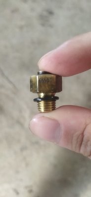

    На С5 на компрессоре нет клапана аварийного сброса давления.

    как нет? а что это тогда получается

    Мотор АТХ 2,8 Кватро
    Год 2002
    И да, руки устали, чернила закончилась

    Признаю.
    Забыл про верхнюю крышку.
    На рестайле стоит датчик g65, который показывает давление в прямом эфире.
    Можно через вагком, можно через климат в 37 канале.
    После 16 включается максимальный обдув радиатора, после 30 компрессор отключается. Не знаю, что должно случиться, чтобы сработал клапан.
