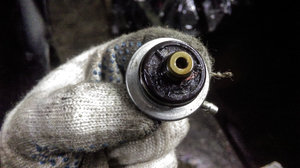

    AUDI A6С5,1998. 2.4,Quattro.АКПП.
    Подскажите кто может,давление топлива 4.2,при снятом вакууме 4.6,висит ошибка обогащённая смесь под нагрузкой,сначала подумал на неисправный РДТ,но у меня почти не работает перекачка в баке,если она забита может из за неё повышенное давление в магистрали.
  6. serd
    serd Живу я здесь
    22 окт 2011
    1.610
    Архангельская обл.
    Allroad 2.7Т 05 г.
    так обратку сними с рампы и дунь...
  7. Константин 74
    Константин 74 Новичок
    23 окт 2020
    19
    Пермский край
    обратка дуется.

  9. Константин 74
    23 окт 2020
    19
    Пермский край
    да удалял и снова появляются по 2 сторонам,других ошибок нет,сегодня после ночи завёл и на прогревочных оборотах 4.4,без вакуума 4.8.
  10. serd
    serd Живу я здесь
    22 окт 2011
    1.610
    Архангельская обл.
    Allroad 2.7Т 05 г.
    Так то многовато, конечно если мы исходим из того, что манометр исправный... Разбирай регулятор, там внутри сеточка, может быть забита, как и вся рампа..если там грязь, продувай рампу, ну и форсунки не мешает проверить на стенде...вот такая ерунда может быть

  11. Константин 74
    23 окт 2020
    19
    Пермский край
    Регулятор разбирал,пробывал мыть,всё чисто,так же рампа и форсунки,решил купить новый РДТ всё же.
  12. serd
    serd Живу я здесь
    22 окт 2011
    1.610
    Архангельская обл.
    Allroad 2.7Т 05 г.
    Опрессовку сделай, может воздух неучтенный попадает, отсюда и ошибка
  13. Константин 74
    23 окт 2020
    19
    Пермский край
    Сделаю,спасибо за совет.Мне работа ВКГ не нравиться,крышку сильно втягивает вакуумом.
