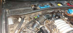

    Всем добра! Сегодня чистил дроссельную заслонку и бнаружил не подключенную фишку, на фото - ярко-зеленая. Со шлейфа выходит, но к ней ничего не подключено. Может знает кто что к данной фишке подключается. Ауди а6с5 2003 г. 2,4 литра, 170 л.с.

    Задняя лямбда..может на евро2 прошит?
