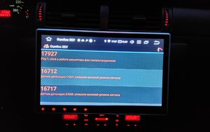

    Кто из опытных может подсказать что смотреть вот по такому скрину ошибок? Ошибки снял мультитрониксом.

    фазы проверить, с планкой и стопором и цепь на правой голове если в6.
