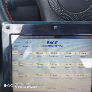

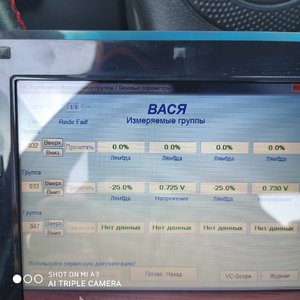

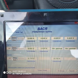

    Привет всем , помогите, дмрв выдаёт ошибку: низкое напряжение! На фото показания,что здесь не так? Фишку дмрв снимаю ничего не меняется

    Дмрв дохлый,или провада на штекере проверь.лямбды в минусе охрененном.

    Значит и лямбды не исправны? Как проверить их?

    Нет,лямбды пока не трогай,показания дмрв большие,матор какой обьем.2,4-2,8 показания не больше 3,6, начинай с дмрв.заливает у тебя,дмрв врет.
