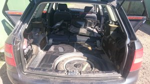

    Под сидушкой есть топливные шланги?) Не в курсе. Нанос вроде в багажнике под обшивкой.

    Под задним сидением с правой стороны лючок на 3 саморезах....В багажнике один из датчиков уровня

    Извини конечно, но ты наверное что-то путаешь. Топливный насос вместе с датчиком уровня находится в багажнике под обшивкой пола.
