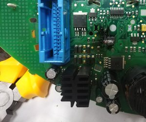

    Всем привет. Может кто поможет.Ситуация такая 1000 км назад выехал после капитала мотора.Много чего поменял и починил. Также был заменён блок дрыгателя и жгут под капотом и все из за ошибки по датчику воздуха в интеркуллере. Все работало отлично до вчерашнего дня. Сначала начал гореть 5предохранитель. А потом было кз и приборка потухла. Причину пока не нашел Но выгорел кусок платы панели приборов под моторчиком тахометра. После манипуляций с паяльником и другой понелью жизнь вернулась и авто запустились. Но общий пробег с 280т.км поменялся на0. Приехал в гараж подсоединил комп ошибок куча везде и после диагностики блок двигателя слетела прошивка и обратно проливаться категорически отказывается. Может кто знает что делать и куда копать??????
