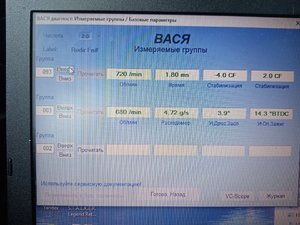

    Приветствую вас форумчане!!! Подскажите пожалуйста, как можно проверить регуляторы фаз? Мотор 2.4 ALF
  8. Сergei
    Сergei Живу я здесь
    17 авг 2012
    3.542
    А6 2.4L
    В 90 группе.
  9. Лис007

  10. Сergei
    Сergei Живу я здесь
    17 авг 2012
    3.542
    А6 2.4L
    Это положение распредвалов, а как работает ГНЦ в 90 гр. смотреть нужно под нагрузкой, значения должны меняться от 0 - 22 гр.
  11. Лис007
    Лис007 Новичок
    1 июл 2015
    22
    Алтайский край
    А6 2.4 ALF, 1997
    Ну как я понял распредвалы неправильно стоят? 90-ую группу завтра гляну, но вроде там по нулям было
  12. Сergei
    Сergei Живу я здесь
    17 авг 2012
    3.542
    А6 2.4L
    Допуск по 93 гр. +-7 гр., чтобы было все по фен-шую можно подправить по 0,0. В 90 гр. на холостых должно быть по 0,0 или как в 93 гр., а под нагрузкой после 2000 об. показания должны изменится до 22-24 гр. это показания работы ГНЦ.

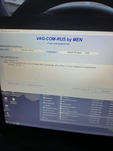

    Всем привет. Ауди а6 с5. Мотор awt, на механике, 2001г.в. Такая проблема: после мойки загорелись ошибки epc, esp, abs, машина перестала тянуть, до 2т оборотов едет нормально, потом не едет. Ошибки по педали акселератора (педаль электронная), сбрасываю - начинает ехать нормально, потом снова загораются и перестает ехать. Такое было давно - но прошло само, но всё-таки пора уже разобраться с этой проблемой. Есть ли какие-то варианты куда лезть и что смотреть? Может кто-то сталкивался? Ошибки и в разделе "двигатель" и в "абс"
    Педаль уже снимал, чистил дорожки и усики подгинал
    Заранее спасибо всем

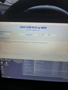

    Всем привет, произошла интрестная вещь на днях завел машину повернуть колесо надо было для осмотра подвески, повернул посмотрел заглушил ушел, через два дня сел завожу не заводиться симптомы как будто лег датчик коленвала, подсоединил ваг ком выдал такую ошибку 17800 - Ряд 2, датчик положения распредвала=>-G163: обрыв цепи/короткое замыкание на плюс. Стер ошибку снова попробовал не заводиться проверил ошибки снова ошибок не было по двигателю больше, кто знает куда копать?
  20. Сergei
    Сergei Живу я здесь
    17 авг 2012
    3.542
    А6 2.4L
    Проверяй искру, бензонасос работает?
