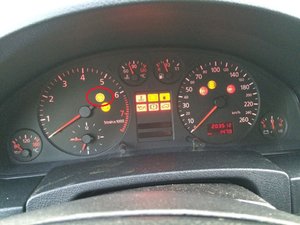

    Всем привет !!! =)) Вообщем рискнул помыть двигатель все хорошо уехал =)) на следующий день загорелся asr на фото я отметил и никак не проподает кнопку asr жму не реагирует =((( Где он установлен ? может контакты почистить? буду рад любому ответу =))) И ещё вопрос у нас лампочки чека нету чтоль? Мастер сказал что она у меня есть просто кто то её выключили правда ли? wauzzz4bzwn032804

    Чека нету.

    Audi A6 C5 2,4 99г
    Смотри блок ABS.

    A6 C5 1.8T APU 99г
    Часто на нем фишка окисляется.

    a6/c5 2.4AGA 98г. ак
    Эта фишка?

    Эта.

    Вместо чека,ASR,ESP и спираль накала свечей.
