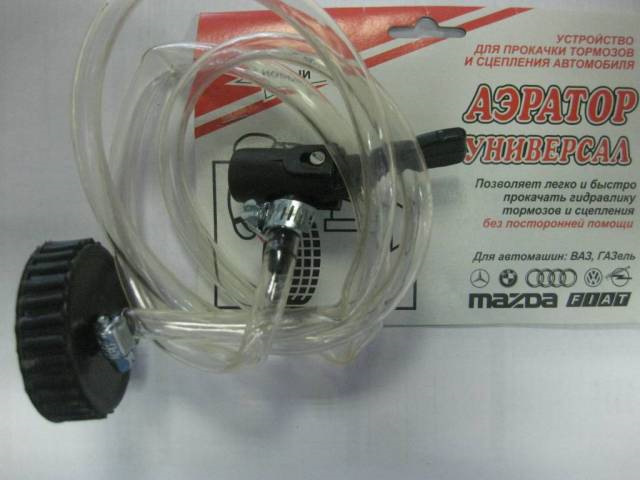

    Я в гараже прокачивал от компрессора через баклажку, в которую предварительно налил тормазуху чтобы уровень не проморгать. Давления 2 очка не больше чтобы бачок не разорвало. На счет показаний не знаю в какой группе показывает?

    Вот я это и хотел у вас узнать:) На с5 показывает давление 65-70, на моей а4 95-105.
    Я нигде не могу найти показания которые соответствуют нормальному давлению, в елсе искал тоже не нашёл.
    Вот человек давным давно тоже интересовался в далеком 2011 но так ответа и не получил)
    https://www.audi-club.ru/threads/kak-proverit-vakuumnyj-usilitel-tormozov.234320/
    Хотя я думаю что это уже второстепенная задача про давление, первая прокачать тормоза теперь через компрессор нужно:)
    Спасибо вам тоже за помощь:) С понедельника начну пробовать

    Во вторник тоже прокачали с помощью давления, теперь всё норм:) Только чет в абс не посмотрел цифры какие выдает:)
