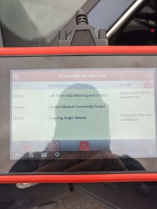

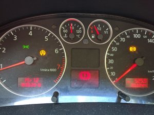

    Всем привет. Знающие люди подскажите что делать?
    Ауди А6 С5 2003, бензин 1.8т. На приборке горит лампа ABS(фото прилагаю).
    Ездил на проверку компом, показало такие ошибки(фото прилагаю).
    Поменял датчик ABS у левого переднего колеса (не помогло), отвез электрику блок ABS, он проверил, все норм, проводка тоже в норме. Механики разводят руки, не знают что делать. Помогите советом.

    Найти или купить VCDS или, хотя бы синий VAG-com.
    ПО датчику - искать обрыв.
    По блоку - сменить кодировку.
    После этого адаптировать датчик угла поворота.
    http://avtoadapter.ru/forum/viewtopic.php?t=2740

    Можешь поподробнее объяснить, по датчику(где искать обрыв) Я новый поставил.
    И по блоку, где сменить кодировку?
    Извиняюсь за неграмотность, не силен в этом...
  15. ser_gr72
    ser_gr72 Старожил
    23 окт 2006
    28.412
    В проводке, в разъеме,в контактах.
    В ошибке написано "кз на + или обрыв"
    не хотят
    нужен электрик
    для начала нужен комп + шнур.
    остальное по ссылке в предыдущем посте.
