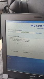

    Всем привет! Audi a6 C5 2.7t 2002 год американка. Купил без датчика давления фреона. Теперь купил датчик подсоединил а ошибка не стирается. Пробовал ставить два других с рабочих машин. Но ошибка тоже не стирается. Питание на нем есть. Провод который идет до блока управление климой я прозвонил он целый. Куда дальше копать? Кто сталкивался?? Фриона в системе сейчас нет. Даже когда был вакуум по диагностике всегда 1 атмосферу показывает.

    на третий раз должно помочь
    после того, как заправишь
    G65 вакуум не измеряет
    какой? от этого многое зависит
