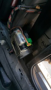

    Приветствую, аисит ошибка по аэрбэгу 00655- пиропатрон натяжителя ремня безопасности переднего пассажира N 154, 32.00-значение сопротивления слишком велико. Разобрал пассажирскую стойку что бы почистить контакты а там стоит вот такая фигня. По фоткам из инета там должен стоять высокий пиропатрон а у меня стоит какой то апендикс. Мож кто подскажет может ли из за того что поставили какую то другую запчасть быть ошибка по аэрбэгу.

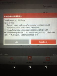

    Народ помогите Ауди а6с5 2,5 тди не могу зайти в потоки данных выбивает ошибка ECU a/m вроде как связь пропадает между машиной и сканером
