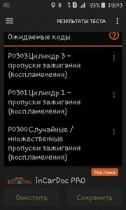

    Мужики щас ездил , машина ведется себя нормально , не троит не дергается ,тяга бешеная.:spy: Сделали диагностику через обд2 приложение на телефоне , вот что показало .
    Ошибка датчика положения распредвала не вылазила больше . Вот теперь вопрос свечам хана , катушкам , или все таки датчик моросит распредвала ? и из за этого эти ошибки :shock::shock::shock:

    обд2 свисток засунь в немытую мохнатую жопу амодеусу (прошу прощения за мой французский); подключи нормальный шнур vcds и посмотри пропуски в 15 и 16 группе по цилиндрам в режиме реального времени.
    также система определит неисправный датчик. дополнительную проверку можно провести столь любимым вами методом перестановки.
