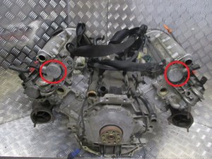

    Мужики , на Ауди А6 С5 3.0 , где находиться датчик положения распредвала . А то вот такая ошибка вылезла Р0340
    И еще вопрос такой как цепь проверить можно ? только вскрытие ?
  6. Mr.Bents
    Mr.Bents Живу я здесь
    31 авг 2016
    1.813
    Нижегородская обл.
    Ауди А6 С6 2007 г.в. 3,2 FSI Quattro 6AT

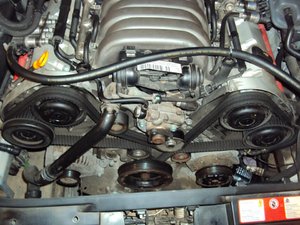

    Если мне не изменяет память, на 3.0 нет цепей, там оба распредвала приводятся ремнём как на жигулях.
    А датчик распредвала на распредвале.)) Скорее всего сзади.)

    нет там ничего сложного. снимается впуск и вперед.

    я бы сказал, 4 распредвала. все 4 датчика 06c905163b находятся сзади на торцах гбц.

    Я имел в виду оба распредвала на одной ГБЦ приводятся ремнём подобно ВАЗовским 16-клапанным движкам. А не так, как думал автор: один распредвал приводит другой цепью.
    А так да, все 4 распредвала приводятся ремнём.)
