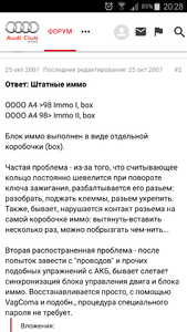

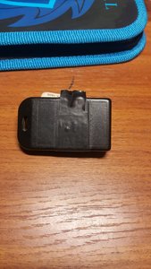

    audi a6c5 2.8 quattro
    Я звонил бывшему хозяину. Он сказал что это штатный иммобилайзер, не штатного он туда ничего не впихивал. Как машину с германии пригнали в 2003 году так все и было. На коробочки даже значки ауди стоят. Да из за нее переодически по форсам и проскакивают ошибки. Он говорит зимой его нужно с сабой забирать, батарейка замерзает и начинает мозг ипать. Я знал всегда что иммо в ключах стоит,тем более машина первый рестайлинг. А такое первый раз вижу, почему на форум и написал.

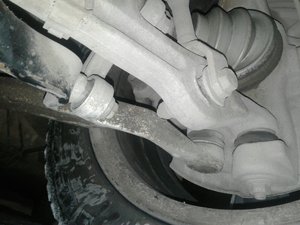

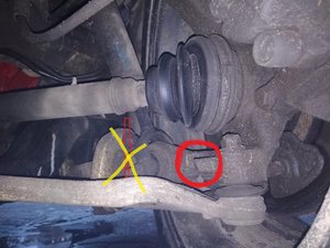

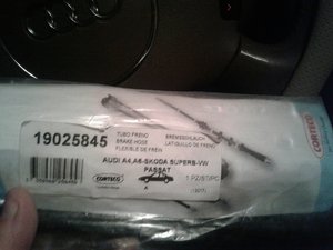

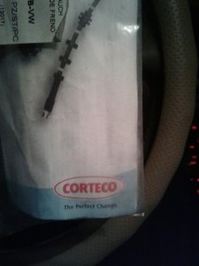

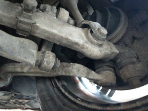

    нет нет , не болтом бьёт а именно вот этим отростком , я его выделил на вашем фото , сегодня еще с фотографирую . и задевает с обеих сторон , но стуков и звуков нету . И еще такой вопрос взял тормозные шланги , вот такой фирмы норм ?

    Да не может такого быть!
    Вот моё колесо левое выкрученное до упора в лево (как у тебя на этом фото )
    Сравни

    По шлангам , х.з. я себе менял передние, но щас не помню какого производителя брал.

    лучше номера перепиши нижних рычагов
    возможно, что не стоят или не в те места вставлены, а вместе с этим рулевые наконечники удлиненны.
    поворот колеса ограничивается длинной рулевого наконечника

    такое ощущения рычаги разные , так ладно пойду сделаю фото .

    Мне всё таки кажется что это болт от стойки амортизатора, он прям по прямой выходит туда (на твоей фотке)

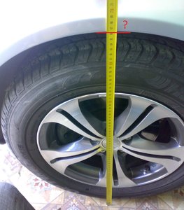

    Подозрение что сильно просела машина и стал доставать! Какое расстояние от земли до верха кромки крыла, какая резина и диски? c68c1fu-960.jpg
  9. soni0725

    Не переживай у меня такие же вмятины, со шлангами не стал экспериментировать взял оригинал, старый лопнул хорошо что на стоянки а то делов бы наделал.

    Если ЭТО поставили с завода, то по идее кроме шильдика Ауди должен быть парт номер, либо снаружи либо внутри, по парт номеру можно пробить что ЭТО и за что отвечает.

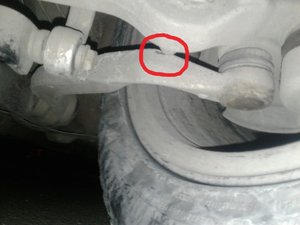

    а ты был прав , машина не моя просто товарища , вышли на стоянку я сам залез под машину глянул ,и точно болт достает . Я на своей глянул у меня норм . все и болты вроде бы по длине одинаковые .

    да нет машина не просевшая . я проехал сам едет мягко , но вот мне кажется что стойка передняя левая у него умерла , по неровности когда проезжаешь такие дребезжащие стуки идут . Короче сказал ему завтра езжай на сто пусть смотрят .

    а про шланг тормозной это у меня уже на авто , я еще в тот день по трассе ехал ,еще и быстра .И в этот же день думаю заеду на СТО , гляну тоже как ходовка , да и вообще , и не зря заехал как увидел передний шланг мокрый весь . мне аж плохо стало :shok:, сразу побежал купил все новые шланги .

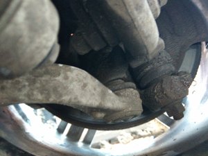

    Посмотрел я фото ваше, по сравнивал со своими и у меня толь ко два варианта проблемы. Либо стойки полностью не родные (может от а6 в с4 кузове или от а4 ) или сам подрамник поменяли!

    Короче по смотрели ходовку , сказали передний левый амортизатор не рабочий и два рычага вернее сайлентблока
