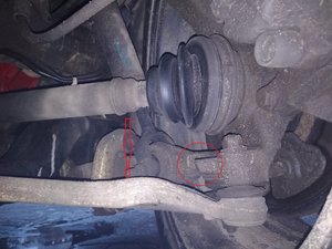

    По отверстию это дренажное отверстие, всё норм у вас!

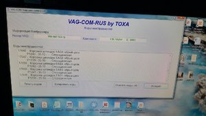

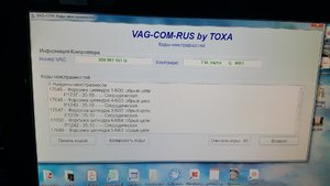

    Мужики мож кто подскажет что это за херня :)) Машину купил неделю назад. Как с этим бороться. Машина заводиться и едит.

    После стирания опять появляются?
  5. soni0725
    soni0725 Bad e-mail
    6 июл 2012
    1.064
    audi a6c5 2.8 quattro
    Да появляется.
  6. Сergei
    Сergei Живу я здесь
    17 авг 2012
    3.542
    А6 2.4L
    Интересно по всем цилиндрам сразу, разъемы хорошо одеты на форсунки? Попробуй пошевелить косу если где то плохой контакт двигатель должен заглохнуть.

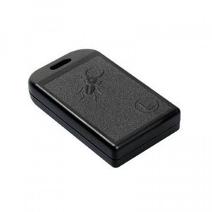

    Да все гасне. Прото переодически срабатывает сигналка (орет) и при повороте ключа ничего не происходит. Есть еще маленькая коробочка (подобие брелка от сигналки только без кнопок) каторую он ложит перед приборкой. Что это за херня :)). Чип ведь в ключе находится.

    Бывший владелец. Я когда машину покупал он мне показал и сказал что ложит ее перед приборкой. Я завтра ее сфоткаю да выложу сюда.

    Я даже не знаю что это за коробочка. Разбирать ее как то сыкатно а то машину потом вообще хер заведеш :))

    Да. Что это такое, обьясни если не трудно....

    У тебя по ходу болт на стойке амортизатора не родной стоит, длинней!!!! IMG_20181211_152216.jpg
    Он достаёт !!!!!!!

    Надо предыдущего хозяина спросить, это явно не штатная штука, возможно это обходчик для сигнализации но его обычно прячут в рулевую колонку чтобы автозавод работал.

    Не штатная сигналка, типа внешнего имобилайзера. Приподносишь к приёмнику - машину завел... Пока новая работает хорошо, но со временем начинает глючить, теряет сигнал и тп, короче мозг выносит хорошо. Лучше вырезать с корнем, возможно она обрывает форсунки.
