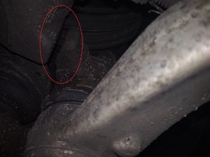

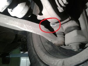

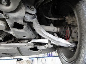

    Мужики здорова , интересует такой вопрос , загнали машину на подъемник менять тормозные шланги , и увидели на рычагах передних вот такую картину , с обеих сторон . На фото обвел
    Самое интересное то что не чего не стучит , не скрипит , но ведь это не нормально .

    зто когда руль выкручен до конца,вот поэтому,на схождении могут поправить.беды нет не какой.

    ок спасибо ! , а насчет схождения машину не куда не тянет

    ок спасибо . Просто на на моей такого не разу не было .
    кстати машину не тянет влево вправо , едет четко ровно .

    А машина не задранна, клиренс не увеличивал?

    нет обычная . без всякой ерунды

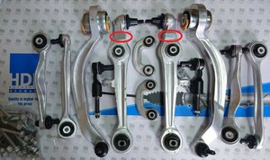

    Странно :shock:! Чтоб такого не было есть ограничители на рычагах dsc_0054.jpg ! Может что не так установлено!

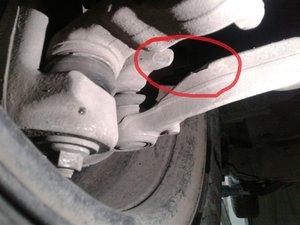

    По идее при максимальном выварачивание в эти ограничители должна упрется. У вас получается что при выворачивание (Пример в право) на правом колесе должен упереться в ограничитель 554b1fu-960.jpg , а у вас на на правом колесе рычаг так достаёт (вроде так, но не утверждаю)!
    Вот спецом сходил до машины сфоткал на своей
    Это выкручено максимум от ограничителя IMG_20181211_152216.jpg Колесо переднее правое, руль максимум в лево.
    Это выкрученно максимум в право до упора в ограничитель IMG_20181211_152533.jpg

    хм спасибо понял завтра по смотрим с фотографирую тоже , на пишу что до как , вот я так и думал что это не правильно

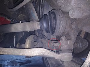

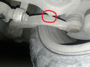

    Сделал фото , получилось примерно так . Колесо вывернута на всю на лева

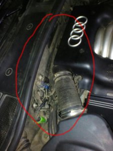

    Машина 2 недели стояла без дела сегодня решил запустить Завелась легко, но появился какой то дымок
    IMG_20181215_153439_132.jpg с этих мест по запаху не пойму толи выхлопные газы прорываются или маслом горелым воняет. Склоняюсь к мысли что выхлопные газы прорываются так как глушитель захлебывается постоянно, а когда под газуешь там целая лужа появляется. Заказал у китайцев эндоскоп чтоб подлезть и посмотреть но думаю придет не скоро. Может кто подскажет причину ?

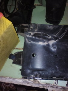

    А еще нашел вот такое отверстие в Корпусе воздушного фильтра Что это?
