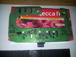

    Снял сегодня плату по чистить, которая находится под ручкой АКПП , аккумулятор от отсоединял вроде бы , но короче теперь такая беда , включаешь D и все передачи загораются встают в аварию , но проехали проверили передачи все щелкает на ура , что может быть ? надо адаптировать ?
    P.S. почему снимали плату , ранее уже писал поменял датчик положения АКПП задняя передача через раз отключалась ,по дергаешь рычаг АКПП немного ,раз и включится . После снятие этой платы и чистки передача задняя перестала отключатся , но теперь новая беда :facepalm2:

  18. Сergei
    Сergei Живу я здесь
    17 авг 2012
    3.542
    А6 2.4L
    Ошибки стирал?
  19. ЛехаG
    ЛехаG Участник форума
    9 июл 2018
    219
    Казахстан
    Audi A6 3.0 Quattro 2004
    Нет не стирал . Под рукой не было ноутбука , завтра на сто погоню пусть решают проблему как хотят .
    Щас проехал на машине километров 30, стал сдавать назад и опять бац задняя передача отключилась, б...я как я устал уже бороться с этой проблемой , из за этого продать не могу .
