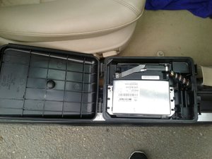

  4. ЛехаG
    ЛехаG Участник форума
    9 июл 2018
    219
    Казахстан
    Audi A6 3.0 Quattro 2004
    вот щас ищу блок управления , свой достал он как новый , теперь хочу такой же блок хотя бы б/у найти что бы проверить , если в нем причина то свой от дать в ремонт .

  5. Mr.Bents
    Mr.Bents Живу я здесь
    31 авг 2016
    1.813
    Нижегородская обл.
    Ауди А6 С6 2007 г.в. 3,2 FSI Quattro 6AT
    Ну что-то вроде того) Там же можешь попробовать и датчик взять проверить.
