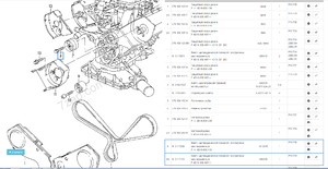

    После замены ГРМ и роликов обломил на ходу болт ролика в следствии чего погнула клапана, поменяли все по новой все клапана ГРМ ролики, муфту и снова на ходу обломило болт того же ролика и в новь все поменяли и плюсом помпу доехал до дому не превышая 60 км так как боялся, что снова обломает. Теперь загорается чек делаю диагностику показывает Р1522 о чем оно примерно понял. Интересно что делать как устранить и можно ли ЕЗДИТЬ с этой ошибкой.Теперь боюсь выезжать на трасу и давить на газ, так как не хочу 3 раз поломаться в дороге.

    Я встречал информацию что люди специально увеличивают резьбу болта. На предыдущих моторах стоял болт толще на этих роликах.

    на каких, прошу, прощения "предыдущих моторах" "болт толще"?!:shock:
    abc/aah:
    болт натяжного ролика: м8х40
    болт опорного ролика: м10х25
    ack:
    amx/apr/alf/ajk/azr
