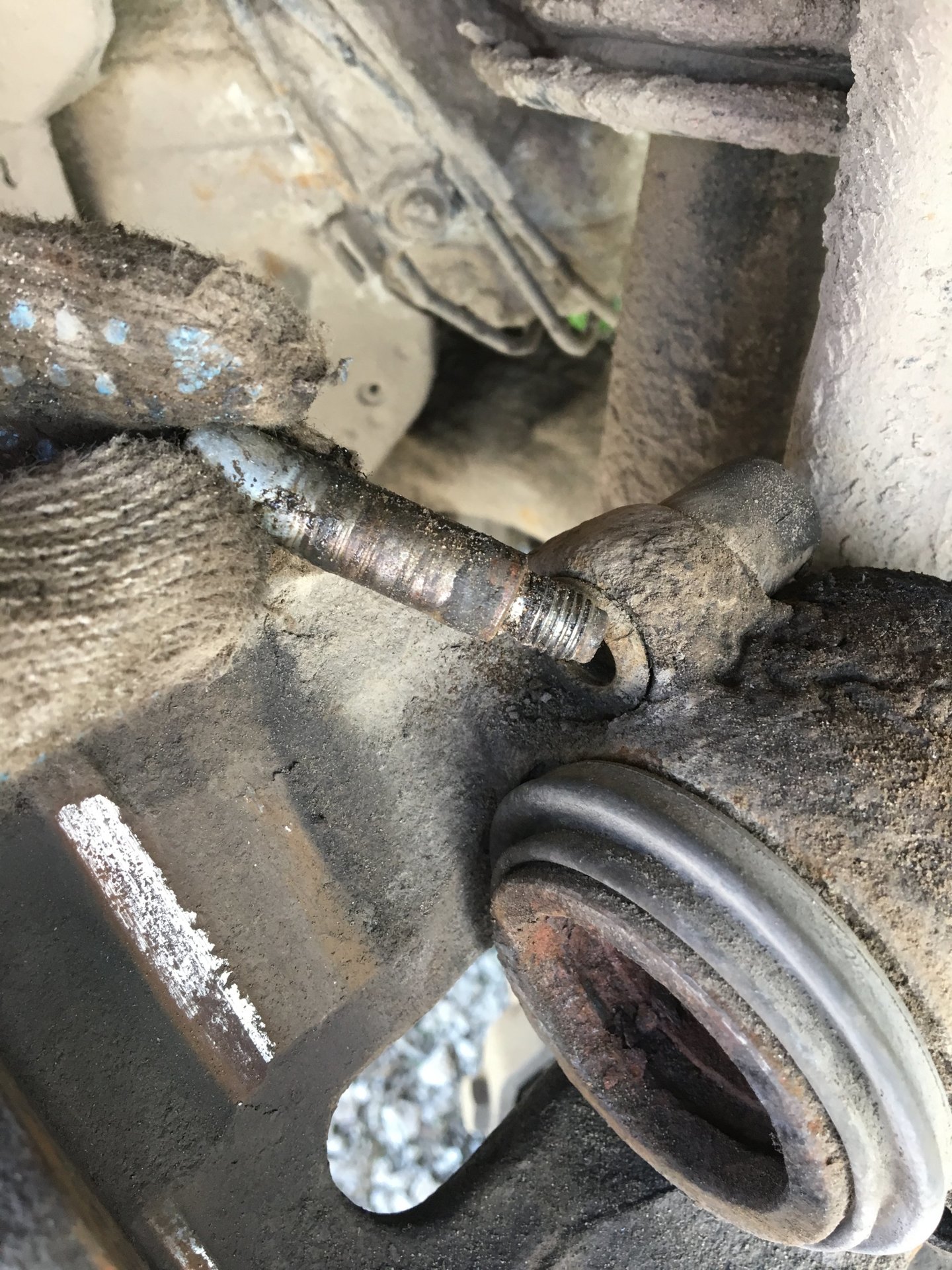

    для начала замени направляющие и шарниры, избавься от лишних люфтов. после этого переходи к поиску причины более детально. можно начать с измерения биения тормозного диска.
    ps: тебя на этом фото ничего не смущает[​IMG]
    pps: болт крепления шаровых верхних рычагов установлен неправильно

    Смотрим:

    1. Вообще приметил блестящую выработку на суппорте. Я такого раньше не видел. А так вроде нет. Ну разве что грязи полно.. Я всё почистил. Пыльник поршня живой.. Если я ничего не понял, подскажи.
    2. Как он "не правильно" установлен? И как должен быть "правильно" установлен?

    на кованых рычагах болт устанавливается со стороны "сошки". на рестайловых лекгоспалавных - так, как у тебя (точнее, иначе болт просто не вставить).

    Я всё равно не понял ничего. Этот болт выходит надо ставить справа-налево(гайкой вперёд)?
    И я что-то не понял, на дорестайле и рестайле С5 координально разные рычаги?
    И фотка, что я там не усмотрел?

    нет никаких координатных различий в рычагах. кулаки иные + подшипник крепится болтами.
    ps: да, гайкой вперед.

    так ли это принципиально?
    на рестайле иначе, чем гайкой назад, не поставишь, поэтому без вариантов.
