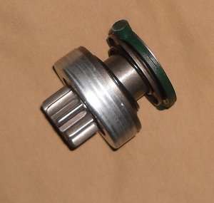

    Есть маленькая проблема, помогите решить вопрос , может у кого была похожая ситуация. Начал заводить машину стартер то крутит то нет, звук есть, как будто несрабатывает бендикс не вылетает крутит просто в холостую, разобрал всю морду. Вытенул этот стартер от туда отдал автоэлектрику хорошему, он его разобрал, посмотрел редуктор щетки, бендикс все в отличном состоянии, напрямую цыплыешь и бендикс вылетает и стартер крутит , зубья всё в хорошем состоянии было немного грязи внутри , почистили напрямую проверили, думаю все проблема решена , ставлю его обратно пробую, не чего не изменилось ! Как он вылетает то крутит то нет так все и осталось , подскажите не могу даже предположить что это может быть! !???? За рание спасибо.

    Меняйте 1462380785601_bulletin.jpg .
    У вас не срабатывает блокировка в самом бендиксе.
