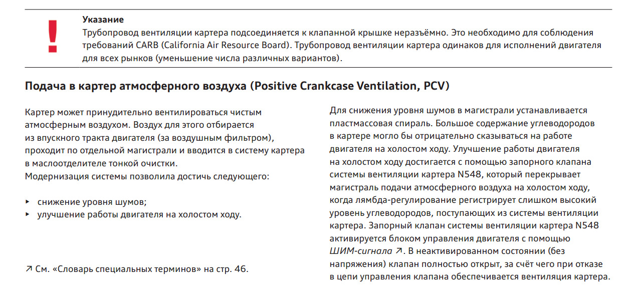

    Программа самообучения ssp 255 стр 19
    Пониженнное давление.Двиг. ASN[​IMG]
    Программа самобучения ssp 624 стр 10
    3.0 tfsi
    Всего один выход для газов через одну гбц
    И повышенное давление

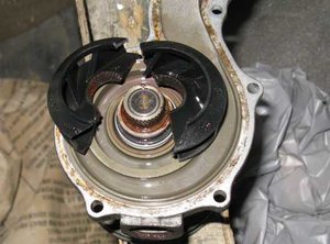

    kak-proverit-ispravnost-pompy_4.jpg .
    Печка салонная вроде у тебя от своего электро насоса работает и при не исправной помпе все равно будет работает.
