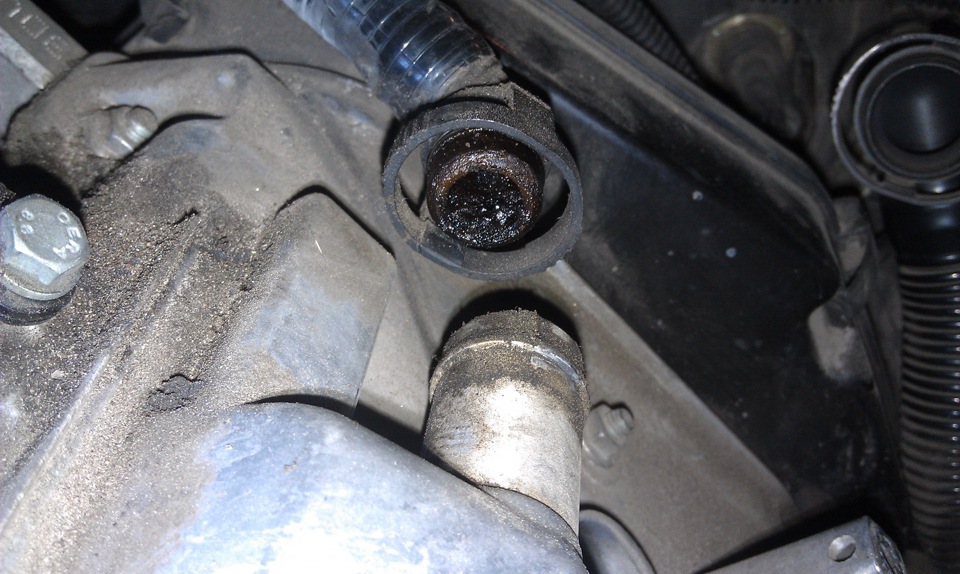

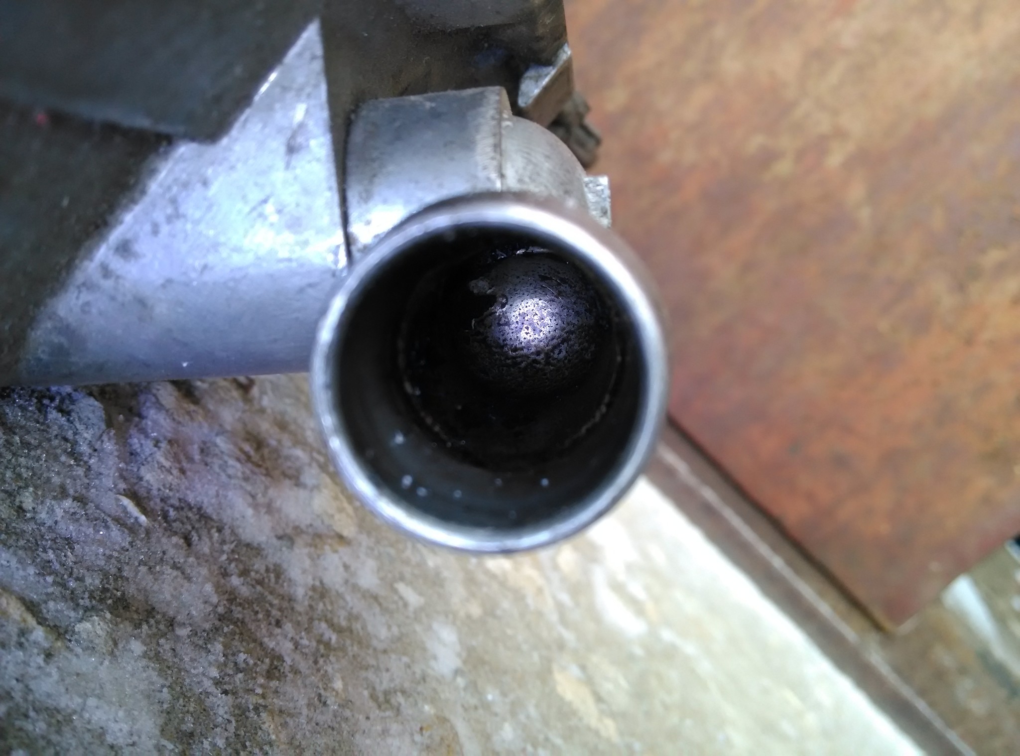

    Да,именно это я хотел прочесть в вопросе,а не куда девается масло.Постараюсь как можно меньше написать,излагая свою точку зрения.
    Ну во-первых надо понимать,что мотору совсем не хочется запускать в цилиндры вместе с чистым воздухом примесь из отработанных газов и масляных паров.Поэтому ему лучше,если в впускной коллектор они будут сами себя поддавливать,чем "насильно" высасываться из картера.
    Конкретно говорим именно об этих моторах V6,а не о других.Потому как в предыдущих версиях V6 двенадцатиклапанных и в некоторых последующих V-образниках картерные газы проходят конкретно через сливные каналы гбц.В этих же моторах вместо глухой крышки в развале поставили крышку с патрубком для отвода непосредственно во впускной.Поэтому,если заглушить патрубки на клапанных крышках,то ничего не изменится.Не так ли?
    А вот фотки о которых я говорил.По моему прекрасно видно,что состав налета и его кол-во существенно отличается от того,что обычно мы видим в самих трубках вкг.Площадь проходных отверстий меньше чем в трубках.но при этом они не заросли.И если приглядется,то видно что на стенках клапанной крышкии желтые потеки от масла.При этом нижняя часть экрана(отогнутой пластинки) совершенно чистая.Отсюда я выдвинул версию,что на данном моторе из гбц ничего не выходит.Данный мотор не предполагался к востановлению и.соответственно, ничего на нем не чистилось и не протиралось,в том числе и патрубок,что на третьем фото.Трубок вкг на данном двс не было,поэтому об их состоянии ничего не скажу.Фотки кликабельны,поэтому прекрасно на фото 2 видно под гайками, и чуть выше, что цепью разбило крышку так,что ее пришлось варить.
    Отсюда можно предположить,что данный двс проехал и пережил немало:)
  14. Лёхан
    Лёхан I'm here for a long time
    10 янв 2007
    11.943
    Тунис
    A6
    #834 Лёхан, 22 янв 2018
    Да пофиг на то, что выходит или не выходит, ты написал - Если трубки забились,то под клапанные крышки вобще ничего не поступает из картера
    а это не так, если в картере есть давление (картерных газов) точно такое давление будет и под клапанной крышкой. Не зависимо не от чего, так как пространство под клапанной крышкой сообщается через сливные отверстия с картером.
    А объяснение этому - ...прекрасно видно,что состав налета и его кол-во существенно отличается от того,что обычно мы видим в самих трубках вкг.Площадь проходных отверстий меньше чем в трубках.но при этом они не заросли...
    очень простое, разная температура. В развале и прогревается быстрее, и температура выше чем снаружи мотора, соответственно меньше конденсата от разницы температур газов и стенок канала, эстественно и дерьма будет на стенках откладываться меньше.
    Всё просто и ясно, как Божий день.
  15. *BLACK*
    *BLACK* Завсегдатай
    4 сен 2009
    12.163
    A6 C4 2.6Q акпп
    #835 *BLACK*, 22 янв 2018
    Читай внимательней.Это реакция на приведенную ссылку и была приведена небольшая цитата из нее,а дальше мои эмоции.Видимо ты прочел только их. А вот конкретно,что было в ссылке:
    "Я отсоединил верхний шланг ВКГ от штуцера на правой клапанной крышке....и увидел вот такую картину
    угар от масла попадает в шланги и постепенно засоряет их"
    Подразумевалось,именно про этот участок ,а не всей вкг в целом .т.е. забитость еще и со стороны крышки в развале не рассматривалась.
    Дальше там тоже есть что почитать
    "В процессе осмотра мне сделали процедуру опрессовки воздушной системы двигателя (а именно ВКГ) и выяснилось, вопреки моим предположениям, что единственной не герметичной частью системы ВКГ у меня оказались дырявые прокладки клапанных крышек."
    Ну и по сути.Повторюсь,если вкг забита вся,что начинает потеть со всех щелей,то ее прочистка(замена) бесполезна,как и замена прокладок или посадка их на герметик.потому как цпг мертвая и все причины засад от нее,а вкг и прокладки с сальниками это последствия и устранять их бесполезная трата времени и финансов.
