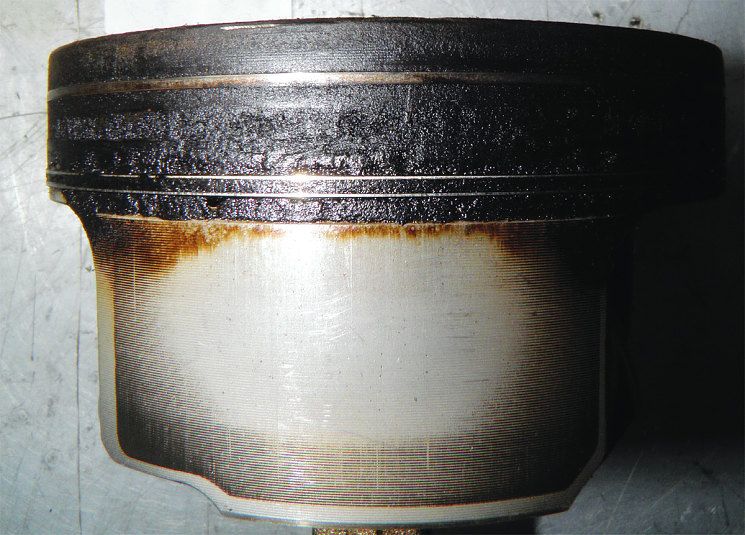

    Ну прежде чем колдовать с заменой я лично примерно вот по такому способу проверяю поршневую для начала
    А уже потом решаю что менять или просто капиталить.
