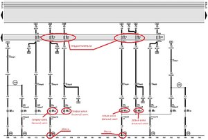

    Ребята подскажите нет питания на ближний свет правой фары, габариты горят, питание мерил прям на фишке. Куда идёт провод от правой фары в салон, ? Предохранитель целый.

    Замеряли прям на фишки что в блок розжига входит? Или на общей колодке фары?

    allroad c5 ake akpp 2002
    На общей колодке, что приходит в саму фару.
    Идет на прямую на блок предохранителей. Перебирай проводку под капотом. На предохранители проверь провода.

    #775 Amodeus177rus, 20 дек 2017
    Исправил схему.
    Спасибо, на предохранитель + приходит, завтра тогда буду снимать полку.
    Проблема как оказалось была в реле которое следит за перегоревшими лампами №393 под рулем
