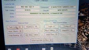

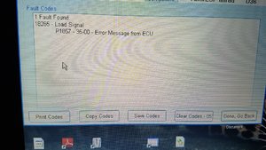

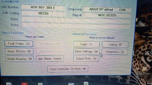

    Привет всем
    Может кто в курсе, почему после замены компа двигателя, перестала работать система АБС ? Комп привязали, абс садаптировали, заводится, едет все хорошо. Но не срабатывает абс, и соответственно в блоке сидит ошибка
    Номера блоков и ошибки прилагаю
    Машина Ауди А6 С5 132 кВт quattro
    Всем спс за возможную помощь
