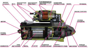

    Доброго времени суток. Народ подскажите пожалуста, из-за чего может включиться стартер на заведенной машине? Подъезжая к дому услышал станный шум, потом он пропал, потом я уже остановился у дома вышел посмотреть, через некоторое время машина начала давать просад(тусклеть фары) и шуршать ремнями, я побежал её глушить, но уже воняло паленым и стартер больше не крутит. По ходу на заведенной как-то умудрился включится и сгореть. Что может быть?? Просто поменять стартер думаю не выход, из-за чего-то он включился..

    На стартёре стоит втягивающее, он и дало к.з.. Снятие стартёра, минему ремонт или новое втягивающее (если завоняло то втягивающее скорей всего сгорело). Скорей всего во втяжном отвалился контактная пластина и дала замыкания на стартер плюс и на массу.

    Тоже могло , но я больше кланяюсь к втягивающему. Сперва стартёр снимать , проверять его. Если контакт будет слетевшим, то лезть в замок зажигания не надо виновна втяжка. Если контакт на месте то лезем в замок.

    Ну если хорошо воняет то точно сперва стартёр снимать. Такое сильное обгорание могло только там быть. Тем более там все на прямую и нет предохранителя. Если бы в замке коратнуло бы то предохранители защити ли бы.

    Да снимайте вы уже стартер:engineer:! В нем причина, точней в втяжке. Не эксперементируйте , а то еще что ни будь сожжёте:hot:!!!!!!!
