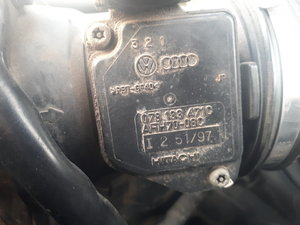

    Доброго времени суток 2.4 alf должна ли загораться ошибка при отключении дмрв от разъёма?

    Привет! На приборке нет, по ВАГ Кому да.

    Спасиб, а как узнать работоспособен ли датчик. И почему может движок подтряхивать на холостых, будто подтраивает, когда едешь вроде всё норм. Свечки были нжк поставил бош, провода заменил, поставил бреми, дросель снял и почистил. Дмрв отключил, разницы в поведение машины не заметил.

    Разница должна быть в момент отключения фишки на заведённом и в момент подключения. Должны скакнуть обороты. Если этого не происходит, дмрв на свалку. Но прежде чем принимать решение, надо смотреть по ВАГ ком есть ли ошибка. У меня отходил контакт "фишка на датчике-плата", ошибка периодически выскакивала, после замены дмрв расход снизился литра на 2-3 и ехать стала лучше. Старый дмрв пропаяли, лежит в гараже "на всякий".
    Как определить что он жив, но даёт неверные показания я не знаю.
    Потряхивать может много из-за чего: подушки, грм, вакуумная, электроника(датчики разнообразные, модуль зажигания) и т.п. Так вот сходу не сказать.

    Дёргал фишку на заведенном моторе. Оборот не скакал. А какой фирмы аналог лучше купить? Какой номер каталожный

    В оригинале идёт Хитачи. Воспользуйся поиском, я совсем недавно кому то отвечал по поводу номера. Или спиши номер со своего датчика.

    Ну да оригинал хитачи 7-8 рубасов стоит. Думал может имеются аналоги менее дорогие, но не менее качественные. Когда дергал появлялась только через комп, что сигнала нет или что-то в этом роде.

    Точно должны были обороты скакануть. Датчик по ходу 97 года ;) он физически мог выжить? Или сто пудов менять пора?

    вроде датчик не является на 100% узлом, который автоматом со временем превращается в хлам.
    в принципе он как вся электроника может умереть сразу, а может и жить долго. он боится загрязнений (это когда по какой то причине на него грязь попадает. боится мех воздействий. боится когда его чистят агрессивной жидкостью (покрытие нити смывается).
    у меня на A3 8L когда боролся с дерганием на акселерации (в определённых ситуация это было только) то психанул и датчик 98года поменял на Хитачи новый. вообще ничего не произошло с авто. проблема не прошла и как-то иных изменений в работе/расходе/т.п. не заметил... так с новым езжу потому что вернуть за него деньги не получится, если не новый он, а со следами установки. стоил правда раза в два меньше чем оригинал.
    поэтому спешить покупать я бы не советовал. может есть где взять другой б/у на тесты?
    а так если трясёт слегка на хх то на подушки двигателя нужно обратить внимание. может там потекла одна или две уже? они то гидро...

    На дмрв по понятным причинам не нужно скупиться. Можно взять Хитачи или бош или Хелла..
    Если ошибка появляется только когда сдергиваешь, и до этого ошибки по нему небыло(при плохом контакте может продолжительное время не подавать признаки неисправности), то менять не торопись. У меня ошибку выдавал периодически. Нужно уже показания смотреть.
    Старый перепаяли, машине стало лучше, и расход упал и поехала получше. Но мастер не дал гарантию с рекомендацией к замене, сказав что это максимум временная мера.
    Заказал Хитачи, приехал 1 в 1 такой же. На старом 97 год, на новом 13 год.
