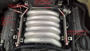

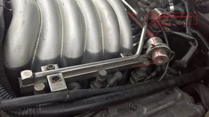

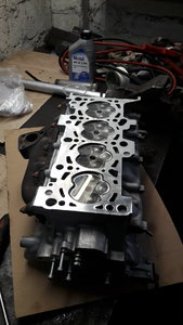

    Ты замерял давления после регулятора, а на самой рампе ты не замерил как я писал. На обратке давление это не то что в рампе топливной.

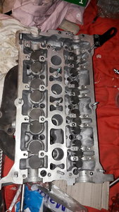

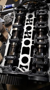

    WP_20171028_15_43_42_Rich.jpg WP_20171028_15_43_49_Rich.jpg WP_20171028_15_43_55_Rich.jpg
  11. Amodeus177rus
    Amodeus177rus Живу я здесь
    11 окт 2017
    2.723
    Volvo XC 90. 3.2.
    А это что дихлофос? 841c7ca5-655e-11da-acfb-0040f46c7325.jpg в тюбике?
    НУ СМОТРИ РАЗ ТАКОЙ УВЕРЕННЫЙ (Это я ремонтирую)http://www.audi-forum.ru/forum/topic/83546-ремонт-двигателя-и-мкпп/

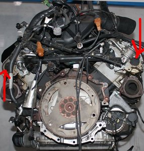

    Ребята, скажите, насколько геморойно их менять и что меняется вместе с ними? (ну например при смене ремня ГРМ меняются ролики, помпа и т.д.)
    Ну и может есть свои нюансы по замене? Например стоит брать только оригинал. Или лучше от другой машины
    С пассажирской головы на стык "выпускной коллектор - приемная труба" капает масло и горит. По моим подозрениям только с этих заглушек масло может протекать на стык.
    PS Фото не мое, из тырнета. Но смотрю, даже на нем подтеки с этих заглушек.
