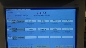

    Так, поменял регулятор давления топлива, без особых изменений. Но с самого начала не выкручивал свечи, чет не подумал. Наверное с прошлого раза осталось, хотя за пару дней могло выйти?
    Заметил, что пока бензонасос отключен и маслает стартер - попытки схватывания есть. Как только подключаешь во время маслания бензонасос - попытки схватывания прекращаются. Хотя это может залитось сказывается.
    Кстати. Маслал стартером на ваг коме с 90 и 93 группой - в 90-й группе углы меняются.. Конечно в норме (-1 и 1 в левой и правой головах соответственно). Так что ремень ГРМ отпадает.

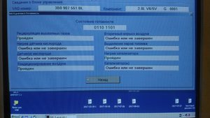

    На маслании стартером сфотографировал вот это, точнее помаслал и сфотографировал (поэтому обороты 0, а были около 120)
    Кстати, хотел еще спросить - что такое готовность и на что оно влияет?

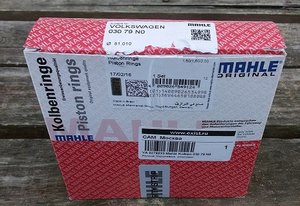

    На сколько я помню допуск по зазору кольца 0.3-0.7мм.
    А может не те кольца взяли? Я себе брал вот такие на 2,4 20160611_090637.jpg и зазор получился на нижнем кольце видно 20160611_090302.jpg (щас уже не помню точно какой) , а верхнее кольцо старое.
