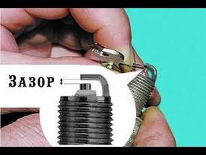

    Так я смотрю советчики у вас еще те (про свечи). Свечи после как их зальет могут работать , только следует их продуть , то есть чтоб бензин выветрился из центрального электрода, а по простому как только свечи стали сухими они снова работоспособны. Свечи могут и после 100а заливов работать !
    главное не сбить зазор между электродами hqdefault.jpg или если такие свечи image.jpg зазор должен быть 0,8мм.
