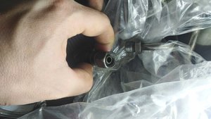

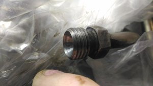

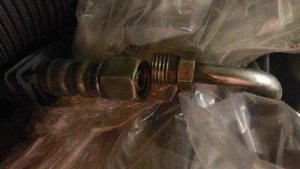

    Там хитрый разъём, где как найти ответные части?
    Попробовал снять шланг с металлической трубки - нет специнструмента снять родной хомут, а пассатижами чет не получилось.

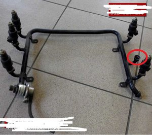

    2. Можно и руками прижимать . Один держит второй включает. Главное шлаг подобрать максимально плотно входящий за место форсунки.
    3. На входе в рампу он уже замерил ! у него 6 атмосфер! Ему надо проверить давление после регулятора давления.
    Я привожу пример как я видел замер давления. таким методом получают точное давление непосредственно на самой форсунке. Можно и по другому, но я сам не делал и не видел в живую поэтому совету то что сам видел, тот что реально дало результат!

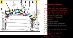

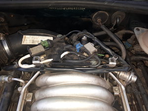

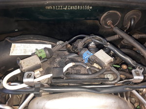

    Народ помогите разобраться что тут наколхожено? И как сделать правильно и чего тут не хватает.

    Не забывайте начало когда появилась проблема!
    Собственно уже 4-й день ломаю машину голову. Вырезали с отцом катализаторы, т.к. уже не разгонялась выше 100... Гофры приварили уже на машине "по месту" так сказать. Естественно скинул минусовую клемму с аккума перед сварочными работами. Собрали машину, тест драв - полетела как ракета. Но подстукивало внизу. Загнал в гараж, увидел, что кривовато стоят хомуты (видимо не сильно затянул), поправил. Заводить - стартер крутит, а не заводится. Раньше с полоборота.

  19. belthazor48rus
    belthazor48rus Новичок
    25 окт 2017
    35
    Липецкая обл.
    Audi A6 Avant
