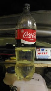

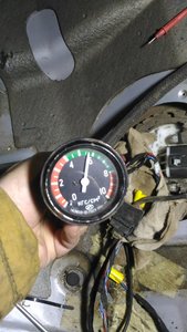

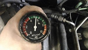

    Сегодня тестил бензонасос "в стену".
    Вытащил предохранитель и подал вместо него плюс с аккума.
    В рампе слышался звук протекающего бензина, похожий на шум воздуха что ли... Или так течет интенсивно бенз?
    напрямую из бензонасоса 6 очков, из обратки 5,5
    столько из обратки за 20 сек.
    Значит дело не в бензонасосе... Хотя смущает давление в обратке...Может быть таким высоким?

    Ты давление измерь на рампе! Насос норм выдает.Давление топлива в рампе должно быть 2,8–3,2 бар. Если будет показывать такое же то меняй регулятор давления топлива у тебя идет переобогощение форсунки просто льют ручьем вот и вся причина! 6 бар в рампе никак не должно быть

    Опять же в стенку, без тройника, то есть снял обратку и прицепил манометр.

    Ну вот подача идёт в регулятор (грибок металический) а после него и подключай если так и делал то регулятор не работает давление в 2 раза больше
