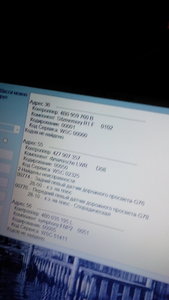

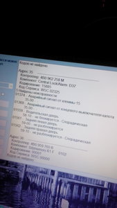

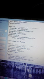

    Всем привет, у меня ауди а6с5 2002г, 3.0 quattro, помогите расшифровать ошибки, заранее спасибо

    Качество фото гумно!!!! Сначала удали все ошибки потом по новой прочитай и тогда выкладывай

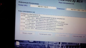

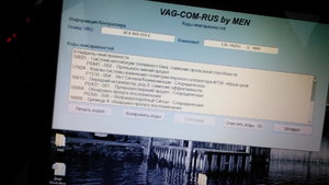

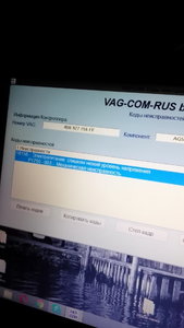

  15. Виталик92
    Виталик92 Новичок
    27 авг 2017
    7
    Вот по акпп после того, как удалили ошибки, осталось это.

    Даже в очках не видно номер ошибки ))))) Написать то номер не как?
