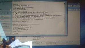

    Всем привет.подскажите пожалуйста по ошибкам.вентилятор кондера не включается. Вчера сбросил ошибки он начал включатся а сегодня опять не работает

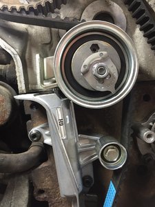

    Второй день мучаемся с натяжным роликом ГРМ: выставляем на 8 мм растояние, а через 15 мин примерно расстояние становиться около 3 мм. В чем может быть дело? Первый раз меняем.Может что-то не так делаем ?

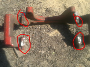

    Добрый день. Парни помогите разгодать "загадку". Еду (скорость примерно 20-40км/ч), нажимаю на тормоз останавливаюсь или почти, отпускаю педаль (тормозную), происходит щелчёк (спереди справа), и так при каждом нажатии на тормоз. Колодки износ процентов 10, выработки на дисках можно сказать нет, толщина дисков обоих по 28мм, вчера поменял направляющие супорта, пружинку (держит наружную колодку) подогнул (стоИт мёртво не болтается). Достал меня этот щелчёк, не по мне это так ездить. Советуйте-подсказывайте куда копать, буду рад вашим советам.

    Поршень в суппорте может подклинивать если на нем коррозия, скоба суппорта если в ней выработка.

    Поршень ходит довольно-таки легко (вдавливаю без особого усилия), а вот скоба, может быть, но знать бы какой зазор должен быть. Ткани на колодках нет, внутренняя три уса прямо на колодке, наружняя там посередине шпилька на ней тоже скоба маленькая которая держит пружину (фигурную).

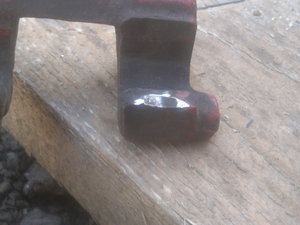

    По скобе прилегает колодка торцом,завтра найду старую покажу выработку.

    С ремнем на зуб не ошиблись?

    Вот на эти места обрати внимание.
