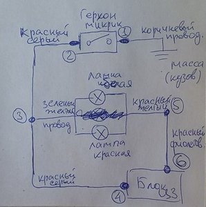

    эх.... причём тут: "Оба провода от микрика идут целые до блока где искать поломку?" ?
    забываем пока про блок ЦЗ.
    я уже графически постараюсь донести . накалякал такую схемку.
    на нём точки (цифра в кружке) идём по ним:
    (1)- контакт геркона/микрика который ВСЕГДА должен иметь контакт с массой. Вот тебе нужно обязательно выяснить так ли это у тебя и если нет то причину этого и исправить
    (2)- контакт геркона /микрика где ДОЛЖНА появиться МАССА при открытии двери (сработка микрика/геркона). если у тебя нет этого, то нужно выяснить почему и исправить
    (3)- точка где меняется цвет проводов проводки. я указал какие цвета проводов и как меняются
    (4)- пин на блоке ЦЗ. на этот пин должна появляться МАССА когда дверь открывается и микрик/геркон на точке (2) вешает массу. и тогда запускается весь алгоритм сигналов от ЦЗ при открытии двери
    (5) -точка где меняется цвет провода
    (6) - пин на блоке ЦЗ которым блок подаёт всегда +12V когда машина снята с сигнализации и открыт ЦЗ
    (7) - один из контактов лампочек в дверях на которые подается + от блока ЦЗ (см пункт выше)
    (8) -другой из контактов лампочек на котором висит + если геркон/микрик разомкнут и появляется (ДОЛЖНА) масса, если замкнут (загорается лампочка при этом)
