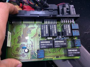

    Кто ещё что может посоветовать? Прозвонил концевики до самого блока все ок (даже прозвонил до самой платы все ок). Концевики работают. Три двери работают кроме пассажирской передней двери =(

    Увы,значит блок.
    Попробуй по плате отследи,разъем не пропаян или дорожка перегорела.
    Если нет,замена.

    Только что ходил к машине и есть прогресс =)))) Я замкнул один из проводов микрика, на массу как ты говорил и дверь заработала =))) Но все же я не пойму как такое получается?? Оба провода от микрика идут целые до блока где искать поломку? Но я могу все это обойти и сделать провод с массой и довести его до микрика (геркона) и дверь будет работать =)) Но хотелось бы найти болячку и увидеть её из за чего ?
