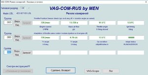

    Всем привет.
    Такая проблема никак не могу разобраться, большой расход бензина и вонища из выхлопа.
    Кто сможет подсказать, может проблема в дтож?? на приборке показывает всё правильно, а может в мозги идёт не верный сигнал?
    В ваг-коме нашёл только в 60 группе в третьем блоке странную температуру, при заглушенном двигателе и включённом зажигании показывает -48*С, как заведешь двигатель, то сразу температура меняется например на 5*С и медленно растёт, но останавливается рано, может на 10*С встать, может как на скрине и всё, дальше ничего не меняется. Бывает перезаведёшь по быстрому двигатель, в 60 группе температура мгновенно станет такой же как и в 3 группе и так и стоит, не меняется вообще.
    Правильно ли я грешу на дтож?
    И почему у меня все группы перепутаны? Уже несколько разных программ скачал и везде так. Все группы перепутаны и подписи у блоков неверные. Везде пишут что температура двигателя(идущая на мозг) должна быть в первой группе, а у меня там вообще никаких показаний температуры нет. Может что-то ещё нужно скачать?
  8. virus64rus
    virus64rus Живу я здесь
    10 сен 2015
    1.593
    A6 C5 1.8T APU 99г
    У меня так показывает датчик температуры всасываемого воздуха в впускной коллектор.
    Один в один, только не помню в какой группе. Она не бывает как температура двигателя,скорее как температура на улице но немного завышенная.
  9. agewt
    agewt Новичок
    30 май 2013
    11
    А6 C5 2.8 quattro
    нет, ДТВВ у меня показывает на скрине в третьей группе в 4ом блоке, он рабочий. А вот что у меня кажет в 60 группе хз.
